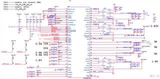

TPS650864: tps6508641输出异常,LDO3V3有下拉的现象
Part Number: TPS650864
各位专家好,
