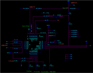

如上图所示,LP8866的设计图,我们使用PWM控制,做的是一个背光驱动小板,配合MCU主板,PWM和EN脚是有10K上拉电阻的在主板上,供电12V,万用表测LED+为36.6V,OUT为18V,外接8颗串联灯珠无法点亮,请帮忙分析是什么问题,FB引脚测试2.7V,是不是不正常?INT引脚上拉了,但是实际测试为0V,应该是有故障中断产生,是否是FB引脚的问题,怎么解决

FB的保护门槛是1.76V, 而你的测量是2.7V, 说明已经OVP保护的。
你需要确认你接的负载是否open,或者接触不良?
负载是一个灯板,8颗LED,连接是OK的,但是FB一直是2.7V,有没有什么解决办法,对了,我这是纯硬件调试,没有软件方面的配置,因为只用到EN和PWM,所以先不用软件,这样不影响吧,首次需要软件方面配置什么吗

从电路看,你是3路连接(两路并联), 所以你的灯板是3路8串的吗? 有没有额外的LED验证一下?
单个LED的Vf是多少? 从描述看LED , 和OUT脚并没有正常的导通。
灯板是8颗LED串联,只有一串,实际使用我是用2路合计600mA接到一起连接灯板,剩下一路没用,所以接0欧电阻到地,Vf是3V左右,我换了另外的LED板和另外一块8866板出现同样的问题,不断上电也一样,电路设计是否有问题,万用表测导通显示LED+和OUT是连接到LED的,是否还有其他可能性问题
Hi,已经解决,方法为去掉电阻R2,但是有点疑问,datasheet不是说不使用的OUT需要接地吗,我们目前不使用OUT5和OUT6,所以通过0R电阻接到GND了,为什么会出现这个问题,还请帮忙解答一下,谢谢
