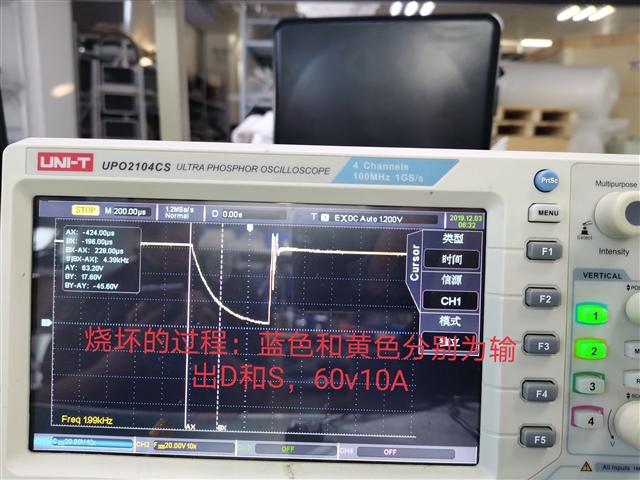

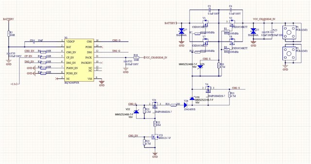

 MOS开关电路图纸 烧坏MOS管时的信号波形:测量的地方是CHG_S和VCC_CHARGE48_IN的地方
说明:
1.此电路是参照电池管理系统中的部分电路
2.此电路是用作电池输出开关控制使用:实际的使用场景是多个电池组(每个电池组都接一个这样的切换板)共同供电一个设备,当一个电池组没电的时候,切换至另一个电池组继续供电
3.(电池的输出接在BATTERY处)测试时battery接的是开关电源,VCC_CHARGE48_IN处接的是电子负载仪
4.在30v条件下,带载30A,开关控制正常
5.在60v条件下,10A即会烧坏MOS管,不是立即烧,开关不定次数之后开始烧坏
6.烧坏时的波形图:先拉高CHG_EN(3.3v)引脚,此时开关正常输出60v;当拉低CHG_EN(GND)引脚,此时开关输出先拉低,接着MOS管烧坏,VCC_CHARGE48_IN处继续输出高
7.已经烧坏好多好多MOS管了,绝大多数烧坏的都是V1和V7
咨询下,这个是什么原因引起的?
