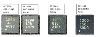

请问TI是否有针对TPS51200DRCR芯片上的丝印更改发出PCN?
同个料号看到不同字体.这符合常规吗?请见附件

HI
marking查询现在只能查芯片的名称,其他代码含义没法查询,对于marking伪造很容易,因此不作为判定芯片质量标准的准则,而TI判定质量标准的唯一准则是进货渠道,建议直接找TI购买。
1200是TPS51200的marking.
