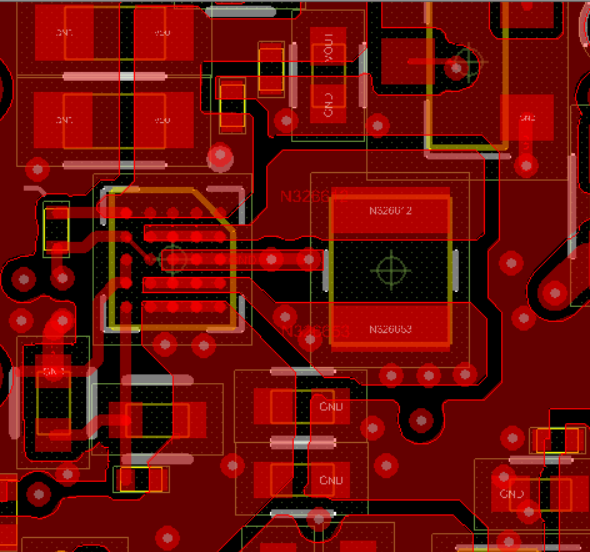

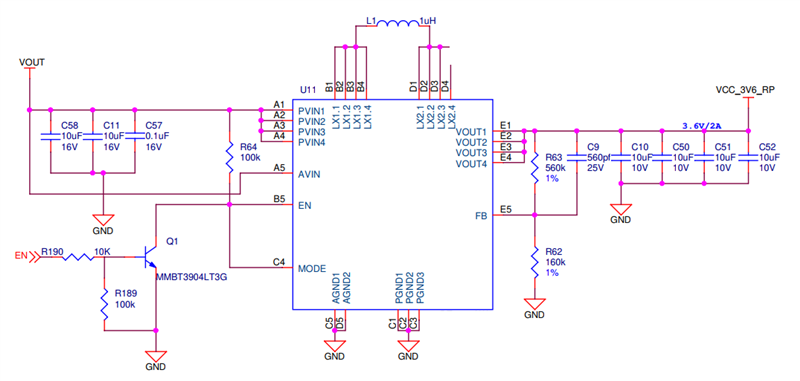

我们使用TPS63027进行电源设计,输入电压为3V至4.5V,输出电压为3.6V和2A。当我们测试下面添加的电路时,我们观察到一个大的输出噪声。观察到400毫伏左右的输出纹波。请查看下面的电路,并告知需要的如何修改。谢谢

电路借助webench在线仿真确认下即可。
你的电路,主要就是MODE脚,不建议用EN使能同时控制。
layout上需要注意功率回路尽量小,模拟GND和功率GND需要隔离,反馈信号需要用到模拟GND, 这个可能是可能造成纹波加大的原因。
