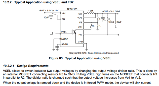

客户想要利用 TPS56201实现当电流过流以后,转换VSEL的电平,改变反馈电阻,降低输出电压。有几个问题望解答
1、如图片所示,从Vsel切换电平输入,到输出电压从V01到V02切换的时间要多久呢?包括开关的时间+环路响应时间
2、客户希望实现从检测到过流到实现调压的响应速度是百ns级别。负载时RF电路中的Class D PA模块,有其他推荐方案吗?
Hi
从datasheet 波形看,电压切换完成时间大约在几十uS, 要做到几百nS(小于1uS)应该比较困难。
目前我这边没有看到小于1uS的方案。
另外就这个方案,你们可以尝试将SS电容拿掉后测试,看能否将时间降到最低(我们这边没有板子,无法测量)
