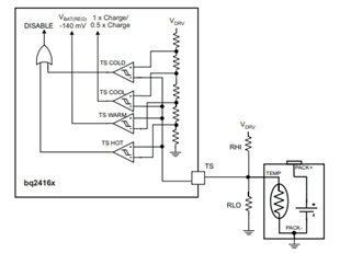

BQ24168: 它的规格书上9.3.14的图表其纵坐标代表的是哪个的电压值?
Part Number: BQ24168
您好,VDRV是Internal bias regulator voltage,典型值5.2V
请问这个值可以改变的吗?
您好,详细请参考电器性能表的第8页的VDRV BIAS REGULATOR
