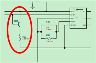

TL2844B: 自动生成的原理图3点疑问
Part Number: TL2844B
Other Parts Discussed in Thread: TL431
1、Qsc什么作用,是否可以去掉
2、Q1、DZ、RZ是否可以用电阻替代
3、生成的参考设计中的阻容,我们会从现有物料库中选  值 相近的,改后是否有软件可以仿真一下TL431跟光耦组成的环路是否稳定。
  • Hi
       1. 谐波补偿电路,如果最大duty小于50%, 是可以不要这个电路的。反之必须要。
       2. 这里是regalution, 通过稳压管做的一个固定电压。 但是很多设计光耦取电就是直接来自输出,通过电阻,所以是可以的。
       3.尽量采用最接近的取值即可,一般小范围的差异应该是没有问题的。
