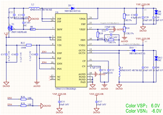

大家好:
1、主要问题:
使用TPS65131设计正负压输出,实际输出电压与电阻设定的预期电压不符。
2、具体现象:
预期电压:设定电压使VSP输出6V,VSN输出-6V
实测电压:空载时正压5.509V,负压-5.454V
3、设计图纸:
电源部分细节如下:

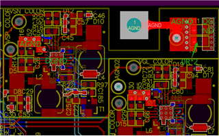

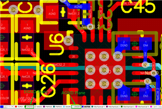

PCB Layout是8层板,AGND和DGND有独立地平面

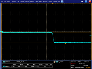

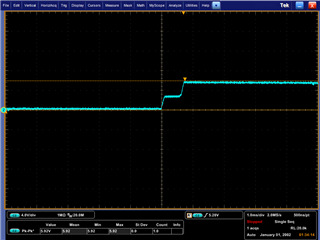

VSP和VSN 上电波形

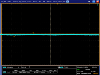

VSP和VSN在50mA带载下的电压纹波:

修改:R14: 750k、R16:180k;实测输出:5.854V 【理论:6.267V】,依旧实际输出与理论值不符
6:主要诉求:
是什么原因导致VSP和VSN输出电压与理论预期值不符,如何改进。谢谢~
  • Hi
         输出电压是稳定的偏低,还是不稳定的偏低? 将负载降低一点也偏低吗?
        模拟GND和功率GND是要隔离,反馈等信号用模拟GND,  输入输出等有大电流的需用功率GND, 多层板有一层用于散热即可,可以参考datasheet或评估板的。,
  • 输出电压是空载和带载情况下都偏低。AGND和PGND中间通过0R电阻连接,理论上等电势,请问模拟地和功率地影响65131输出电压降低的机理是什么?还有其他解释原因吗?

      多层板要特别注意功率回路尽量小。
