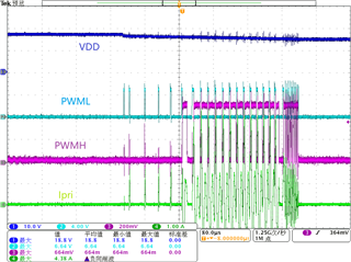

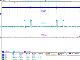

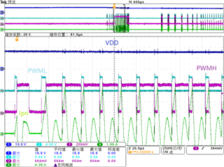

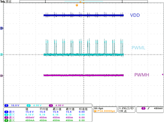

团队你们好,我的情况是当Vbulk>Vbrown_in(107V)时,PWMH输出的高电平是0.5V不是5V。产生6个PWML脉冲后,开始产生PWMH脉冲,但幅值为0.5V,不是5V,所以上管无法开通,输出电压上不去。PWMH只产生了一会,后面只有PWML脉冲,而且PWML脉冲是两个两个的产生。
您好,我昨天看过一下,是因为示波器通道的原因导致的,PWMH可以输出5V,就是最后会工作在LPM模式,我负载接的是3.3Ω,不知道是什么原因,输出电压稳定在4V左右(应该是15V),功率就是上不去
