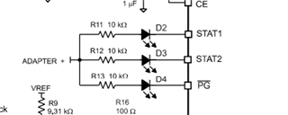

BQ24610: 关于这个芯片的充电状态和电池电量的获取问题
Part Number: BQ24610
如果输入的充电电压是12V的情况下,D2、D3、D4均使用2.1V  20mA  LTST-C190GKT这个型号的LED灯,请问这个芯片的STAT1引脚和STAT2引脚在充电前、充电过程中、充电完毕后的电压分别应该是多少?此外,是否可以通过这个芯片,得到VBAT所连接的电池的电量是多少呢?
  • 您好,请参考数据手册9.3.22 Charge Status Outputs STAT1,STAT2只有ON/OFF两种状态,输出高应该属输入电源减去电路损耗以后的电压。输出低数据手册电器性能表中有介绍,VOUT_LO  STAT1, STAT2, PG output-low saturation voltage 0.5V
    这款芯片不能计算电池的电量,需要通过电量计芯片计算电量。
