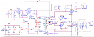

使用BQ24616对整机供电及对电池充电,输入电压28V,充电电池6S1P(25.2V),在不接电池的情况下,如果输出端负载瞬时电流超过4.8A,Q3管S端电压基本正常,在27.8V左右,而D端电压只有22V不到,感觉Q3管没有工作在开关状态,而是工作在线性区,是否电路上设计有问题?
