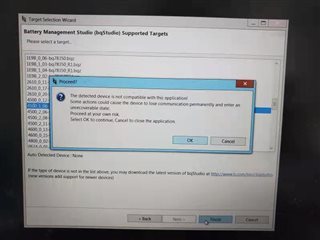

BQ40Z50芯片在没有升级固件之前,读取和设置各种操作都没问题,也不会断开。
固件升级过程中,会有一定概率升级过程中突然失败,然后就再也连接不上了。升级失败后,重新启动软件,但已经无法自动识别到芯片了,通过手动方式指定芯片型号,无法自动识别,手动指定后,进入到软件后,显示链接2秒,但是也会马上断开,如下图:
目前一个关键问题是升级失败后无法回滚到上一版本,现在想知道升级固件失败的芯片,是否有办法恢复出厂设置,然后重新连接?否则芯片就只能作废了。
