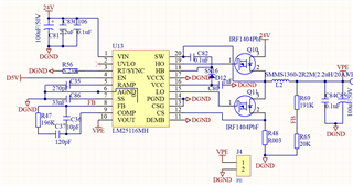

设计输入24V 输出12V/13A
电路参数参考TI POWER DESIGNER

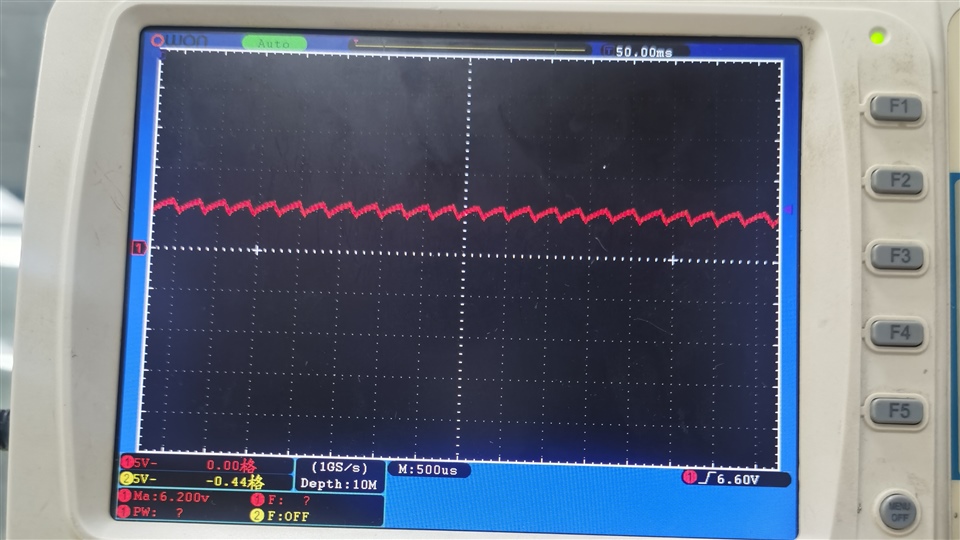

空载输出不正常,带2A负载输出不正常且被拉低
UVLO设计上悬空,接上分压电阻也异常
电路:
设计输入24V 输出12V/13A
UVLO设计上悬空,接上分压电阻也异常
电路:

空载输出正常还是不正常? 如果是带载才被拉低,需要确认:
1. 功率电感饱和电流足够,按照你图示20A, 需要确认是20A, 不要用成2A或者本身有质量问题之类。
2. 注意layout , 功率回路尽量小。
3. 注意sense电阻layout, 避免noise引起过载保护导致带载能力下降。
(电路可以借助在线仿真webench确认)
空载和带2A负载都不正常,电感规格应该没错的,至少和手册上的外观大小一致,是否和DEMB这个引脚的处理有关系?
Hi
DEMB先接GND,
先确认UVLO电压大于1.3V以上,EN大于3.3V, VCC电压7.4V.
然后上电,启动EN, 看一下驱动以及输出,看输出是否有冲上去过? 最好是将波形传上来看一下?(轻载启动)
另外是否有通过webench确认电路?
空载 VCC波形

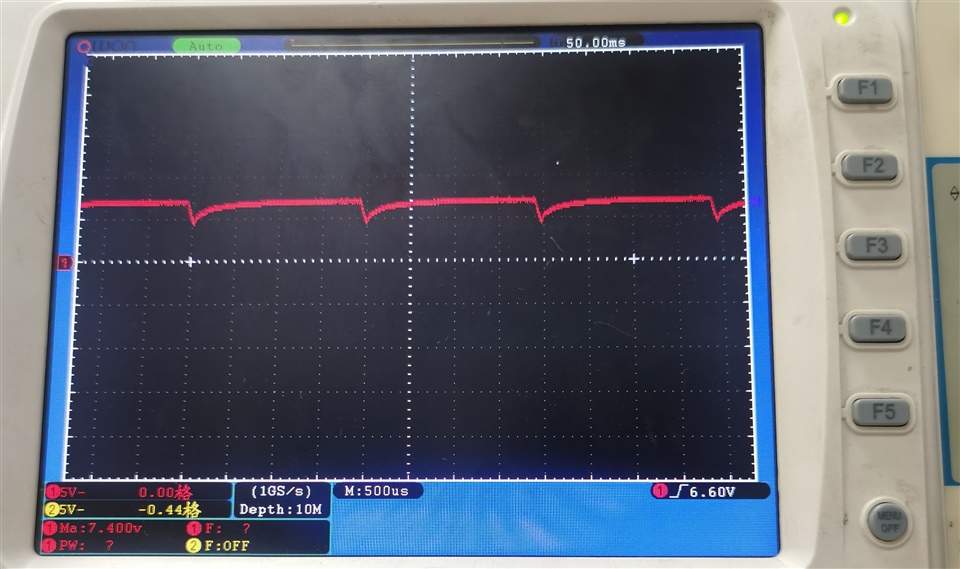

2A负载VCC波形
其他阻容参数是根据webench提供的数值设计的,目标是12V,空载输出5V左右
H
换个芯片看看? 选择Qg尽量小的MOS, Vcc电容尽量靠近器VCC脚。
你好,目前问题已解决,方法是降低开关频率到200K左右(之前是500K,其他频率未测试),然后其他阻容参数按WEBENCH上的来,目前测试都是正常的,请问这个开关频率的影响直接导致失效有可能是说明原因?
HI
VCC电压波形出现问题,应该是驱动供电有问题,驱动需求的电流太大导致VCC无法稳压,可以看看加大VCC的电容看能否正常?
降低工作频率可以减小VCC这边的消耗. 同时后续可以选择Qg尽量小的MOS.
不过一般这样类似电流较大的外部MOS方案,工作频率是不宜过高。
