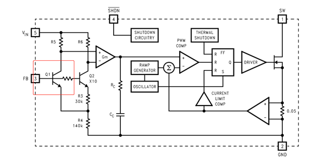

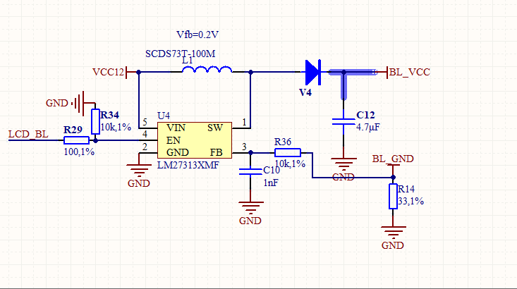

LM27313: 我想利用LM27313的SW引脚和FB引脚输出PWM波,并将这两个引脚作为LCD背光灯的电压输入vcc和gnd,请问应用电路应该如何设计
Part Number: LM27313
图1是一个别人设计的电路(利用LM27313输出pwm波控制LCD的背光),但是我不理解这种设计。根据LM27313内部结构图如果FB引脚串接两个电阻到地,那么LM27313内部与FB引脚相连的Q1与Q2不都无法导通吗?怎么产生PWM波
  • Hi
        LM27313是一个功率电源转换芯片,所以可以用作低电压转高电压的电压转换,但是不建议用来单纯产生PWM(至少没有见过这样的设计),一般产生PWM可以用定时器,或者运放的RC震荡来做。
       电源转换PWM是需要输出反馈过来做,很难用外部信号来或者稳定PWM(作为电源,又因为稳定的环路控制来产生稳定的PWM)
  • 手册中Vfb怎么算出来的
  • Hi
        Vfb是芯片内部的反馈基准,而外部的Vfb电压是输出通过反馈电阻分出来的。
