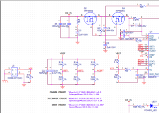

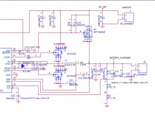

BQ24616作为充电IC,输入电压28V,240W适配器,充电25.2V@1.8A,连接电池后测试,在不接输出负载的情况下,断开输入适配器,DC_IN端电压测量为0;但是在负载端增加一个电子负载,并且电子负载电流设置成2A,再次断开输入适配器,发现DC_IN这端还是有电压,并且该电压是电池电压,就像是Q2 MOS管没有关断,一直导通,测试10次有3次会出现这个情况。如果增加电子负载电流达到4A,测试10次10次都是DC_IN为电池电压,请问下是否是电路设计上有问题?
具体电路图如下:
测量ACDRV管脚波形如下:
正常情况如下:第一段为关电源,第二段为开电源,第三段为充电
异常情况下的ACDRV管脚电平状态
