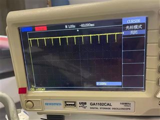

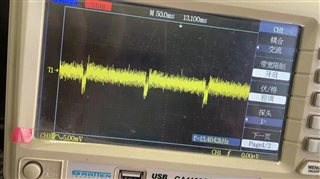

我们用5V给G2257Q51U供电,分别产生3.3、1.2V、1.8V、1.0V电压给AWR1642雷达板,在运行过程中发现雷达板一旦发射电磁波(这时候需要大功率供电),1.8V和1.0V压降降低的比较厉害(差不多能到500mV左右),测试了一下TI原装开发板也是同样的情况。就连给LP87524J-Q1供电的5V也出现较大的压降。根据LP87524J-Q1的datasheet 在PWM 模式下的DC load regulation典型值为0.8%,压降不应该这么大。同时另外一块雷达板用G2257Q51U压降就很小,差不多是5mV左右。请问为什么这样?怎么处理,软件已经将G2257Q51U设置为PWM工作模式。下图分别为在交流耦合的情况下测试雷达发射电磁波的情况。直流耦合也能看出电压下降
