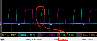

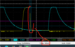

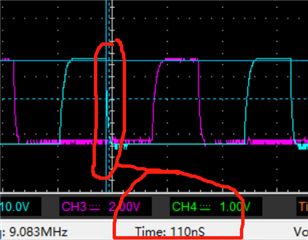

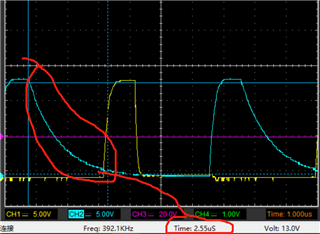

蓝色和黄色分别为上下管的GAT,供电电压为15V,这是异常的27710的波形,管子规格大概是25A

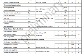

详细规格如图,是这个管子的负载太大,还是27710驱动能力问题。驱动电阻2欧姆。
