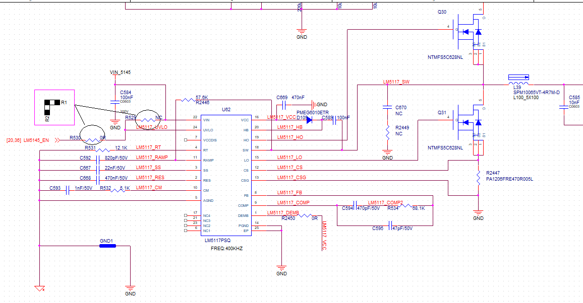

首先可以借助webench确认一下你的电路, 这个也可以仿真出芯片的温度的。
芯片发热一般注意如下:
1. Powerpad的散热设计,芯片底部的Powerpad是当作散热片用的,必须要足够大面积的GND与之充分焊接,并借助GND散热。
2. 驱动频率不宜过高,400kHz不高,如果可以,建议降低到300kHZ以内看看。
3. 选择Qg尽量小的MOS, 这个是芯片主要的消耗。
4,如果供电电压特别高,建议VCC外部供电(如果输出电压适合的话,会比较简单,否者要借助耦合电感就麻烦一些),这个也是重要。

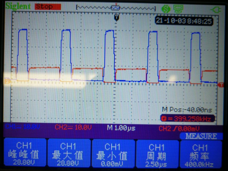

Hi
只要重载波形规则, 并且轻载下输出电压正常就没有问题。
轻载是可能出现这样的波形的,datasheet虽然没有给出,但是很多芯片都这样,可以提升轻载下的效率。
