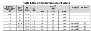

tps56637规格书中对于输出电压及电感电容选型有一个List,想问一下按表中配置的话输入电压范围只要是4.5V~28V之内输出电压即为对应电压,电流为6A吗?
比如:Vout=5V L=3.3uH Cout=30uF,Vin不管是12V还是24V或者是20V,输出都是5V 6A吗?

主要是针对datasheet 18页的电路, 但是这里不应该包括12V, 因为18页的电路输入电压是8~28V,
电流都是6A.
