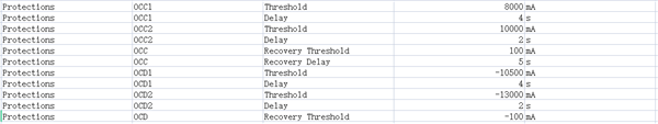

您好目前我们的gg文件设置充放电过流如下,电流倍数为2倍。
实际我们的测试步骤为
1)放电44A测试放电过流
2)第一步触发了放电过流后,用15A充电0.5s,然后30A充电6s,相当于用充电恢复放电过流
3)充电34A测试充电过流
但是实测的时候发现,第3步测试充电过流有时候可能要34A充电9s后才触发充电过流保护,这个有可能是什么原因?
