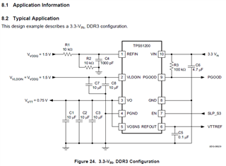

在TI关于TPS51200的官方datasheet里,提供了如下原理图电路,用于给DDR2供电

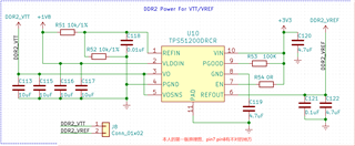

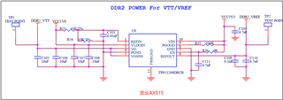

在本人第一版的电路图里,是这样画的(参考了黑金AX515的原理图,由于不认真,pin7 pin8有画错,在实际的PCB上有改动)
pin8应该直接接地,pin7通过4.7uF的电容接地(官方的datasheet并没有,在实际测试过程中,发现拆了该4.7uF的电容也不影响)
在实际的PCB改动后,TPS51200是可以提供出稳定的两个0.9V电压

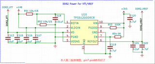

所以后续大批量生产的时候(其实生产了40个),对上述的原理图就进行了修改。但需要注意的是,以前的3.3V 1.8V都是用DC-DC提供的,为了板子缩小面积,就选用了AMS1117(LDO)
此时,在第二版PCB回来后,发现TPS51200会严重发烫。本人百度了一些,也没找到实际解决办法。今天进行了大量测试

实际测试结果,发现,黑金以及我的原理图,pin7(即EN引脚)是直接接到板子上的3.3V电,而官方的datasheet里是通过SLP_S3信号接过来。
在我的PCB上,其它地方都不影响,只要把pin7 与 3.3V断开TPS51200就不会发烫了,并且外接学生电源的3.3V时(做到了共地),无论是先上3.3V的电还是先上1.8V的电,TPS51200都能正常工作。
并且,如果学生电源提供2.5V的电给pin7时,TPS51200仍然会发烫。(用2.5V测试是因为第二版PCB,不进行任何改动,TPS51200发烫是,3.3V会被拉低到2.5、2.6V左右)
所以本人认为,TPS51200发烫的原因,是pin7的输入电压小(高于3.3V的值并没有实际测试,因为怕把引脚搞坏,毕竟手头板子不多了)
然而TPS51200发烫、3.3V被拉低的问题,在第一版PCB上都是没出现的,我也测试过用第一版PCB的3.3V给第二版PCB供电,只要连在pin7上就会被拉低

  • Johnsin Tao,您好,请问datasheet里的SLP_S3是什么意思呢,一般pin7是接3.3V的电源吗?
  • HI
        SLP_S3是对应系统开关控制(DDR系统那边的控制,就芯片而言,只需要认为这是一个控制信号即可),这个脚电压一般可以是3.3V(只要符合datasheet参数表的规格都是可以的, 即大于1.7V, 最高电压Vin)
