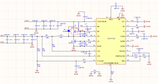

LM5123-Q1设计boost,VIN 15V转20V,1.2MHz,空载起机时经常出现同步管直通,输出电压跟随输入,可能是什么问题呢,选用FPWM模式

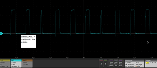

       能否有波形出来,我需要异常时的输入,输出,一起低边驱动信号?

       如果输入电压是正常的,可以将电路放上来看一下?

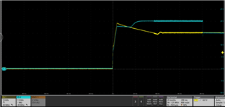

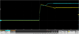

  •     依次是原理图、空载输出正常时底边驱动、正常输出时的输入与输出波形、异常时的输入输出波形。
    同时,现在空载正常情况下,带载也正常,但是一切换回空载,输出会再次跟随输入,即空载-带载-空载后,输出又会跟随输入。

       黄色波形是输入吗? 空载启动之初为什么会高出蓝色? 你用的是电池供电吗?输入源是什么?
  • 你好,我是用直流电源供电,输入有过冲,换了另外一台设备,启动没有过冲,依然会出现同样的现象,所以不是过冲引起的
  • 可以帮忙看一下我这原理图是不是还有什么参数设置不正确呢,开关频率是1.2Mhz左右

        输入电压大于输出,boost架构上是无法正常工作的,带载是如果电压低下去的话可以升压,那空载输入偏高,不带电源板直接测试电源输出有测试过吗?如果直接测试电源供应器正常(不偏高)即是电路问题。
        如果是这样,建议你首先将频率降低到500kHz左右(一般外部MOS的控制芯片不建议频率特别高),同时将驱动上电阻,以及R3,R7去掉看看。
  • 首先排除过输入源有过冲的原因了;其次频率的话设计需求就是1.2MHZ,所以不好降频,并且试过降频至800KHZ也是不行的;R3 R7去掉没有效果;改驱动电阻也不行。
    目前通过加大SS脚电容至1uF,空载异常出现的几率更小了,但是偶尔还是会出现,继续增大会再次异常。

         如果输入源没有过冲就可能是输入的原因,输入走线尽量宽一点,并且输入电容尽量靠近sense电阻和电感。
         SS电容加大有效果,代表过快的启动可能有异常导致的保护,或者异常电压。
         将C17加大到0.22uF看看效果,这样也可以减慢芯片启动。
