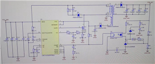

   Hello:
     我选用LM51561H-Q1,实现12V转48V,最大输出电流1A,隔离输出,采用webench工具提供的原理图,实际测试电路发现,输出直流48V上叠加了锯齿波交换分量,交流分量Vpp约为3V,频率约为7Hz, 请问大佬们,这是哪里引起的?

  • Hi:
    1.   多谢你的回复!  我的电路拓扑是反激式拓扑,具体电路如下: , 以前的状态是输出有锯齿波纹波,然后有出现MOS被击穿过,更换信mos管,工作输出正常48V,中间出现过的故障现象也奇怪反复,一会好一会又不好!现在不管之前的现象了!
    2.   现在这个电路的状态是,空载是可以正常工作,能输出48V,而且也没有之前的锯齿纹波了,但是接上负载后(小于200mA),输出电压马上拉到10V左右了,带负载能力太差了,具体哪个地方会影响带负载能力?
  • HI
       拉电压,很可能是变压器设计的问题,功率太小。
       同时你可以测试一下过载保护的信号,应该会出现保护现象。
  • Hi:
      1.   变压器是选用TI的PMP7899参考设计中的变压器NA6264,这个参考设计中用的控制器是LM5022,  我的电源选用控制器LM51561H,  我看两个芯片外围电路差不多的。
      2.   你说的过载保护的信号是指什么?  是引脚CS的信号吗?
  • HI
       两者LM5022和LM51561H完全不一样,变压器需要重新设计,不能通用(替代使用必然会出问题)。
       CS脚电流保护,就是过载保护。
