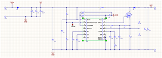

使用LM51561HPWPR芯片搭了个boost升压电路,输入24V,输出160V 250mA,参考了 WEBENCH Power Designer中设计
不加负载电压可到160V,加上相应负载(800ohm电阻)电压直接降为24V左右,测试过程中C7电容烧毁
请问下:boost实现该功能是否可行,LM51561HPWPR芯片是否可以这样使用?加载降压是电感,输出电容选的不合适吗?
电感:MSS1583-104KED 100uH Shld 10% 2.8A 90mOhms
电容:CKG57NX7T2W225M500JH 2.2uf 450V 2个
  • Hi
        输入电容建议额外增加10u~47uF尽量靠近电感输入端,并且输入走线宽一点。
        C7损坏,有条件的话先显微镜下看下是否有撞损,因为撞损是很容易造成瓷片电容内部短路。 如果没有,就可能有超高的电压击穿。
        你需要示波器确认24V启动瞬间是否有瞬间高压过冲?
  • 感谢解答
    输入电容用的15uf,输出电容2.2uf 2个,c7烧毁的那次测试中输入电压出现升压,到30V左右,为什么会出现过冲,查资料的时候看到boost升压电路输出没有回路会导致过冲,这个电路有自己的回路啊?
  • Hi
       要看环路补偿是否正确? (注意你选择的输出电容大小,以及ESR要对应上,还要注意layout)
       功率电感饱和电流要足够,cs脚layout上要注意避免noise.
