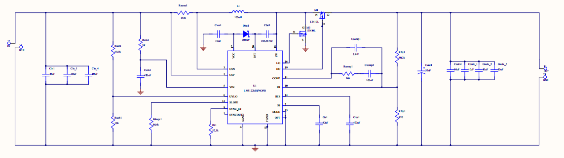

Layout上功率回路尽量小, 以及GND的布局,注意AGND Plane和PGND Plane隔离开,反馈用的GND需要是AGND.
另外注意参考datasheet 44页说明。
首先谢谢前辈解答。但是刚接触这个,看了数据手册,仍然存在问题,希望多多指教:
①就是这个原理图中所有的GND都在一个点上,不知道各个点到底连接AGND还是PGND
②所谓的功率回路不是很清楚到底是哪一块,希望给具体 说一下。
附上之前做的PCB

PGND是电流比较大的GND, 例如输入,输出的GND, MOS连接的GND.
AGND, 例如一般反馈FB的GND, ss, 频率控制脚的GND.
功率回路是大电流流过的回路,例如输入,电感,MOS ,GND这个回路,以及GND, MOS, 整流,输出这个回路。
另外要注意的是参考webench, 需要注意输出电容大小,ESR也尽量要一致,因为这个牵涉到补偿,不同输出电容(大小,ESR)会对应不同补偿,这个影响环路稳定。
空载的时候gnd没有问题了,纹波在100mv左右。但是,加入负载之后 地的污染仍然存在,输入输出的地之间能达到600mV,是因为加入负载之后功率回路又变大了的原因吗?
