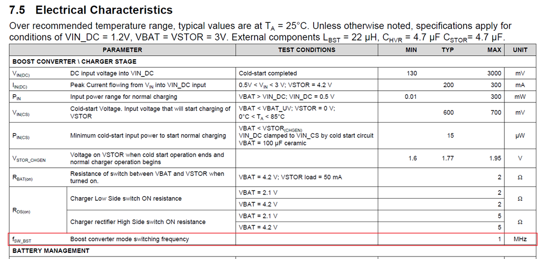

太阳能充电芯片BQ25504,规格书描述Boost swtich frequency 最大是1MHz。
芯片工作时是通过PFM 模式调节输出电压。
问下:
1、芯片内部是怎么控制boost工作频率?
2、我们设定VBAT_OV=4.5V,目前的工作频率是多少?
3、是否可以设置最小最大工作频率?怎么设定?
问下:
