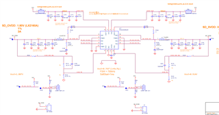

用TPS54394参考设计电路如下:

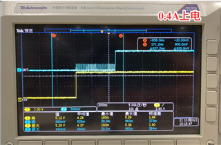

发现2个通道都是再带负载(电子负载)情况下,输出有打嗝现象,负载超过0.4A就输出起不来了
上电输出电压正常起来后,负载带到3A运行都没有任何问题;输出电压起来后,负载带0.5A,用EN开关电压也无法起来

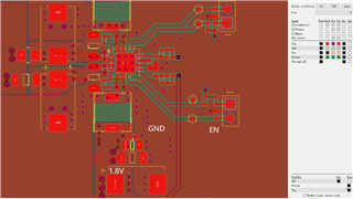

一般这种情况是layout造成的,因为电流限制都在芯片内部,主要就是功率回路尽量小,以及GND的layout,具体参考datasheet 第15~17页。
您好,下面是我的layout布局,参考datasheet的不同,应该就是我的输出回路GND是从内层(第三层)回到输入电容的,这个回路应该也还是比较小吧。

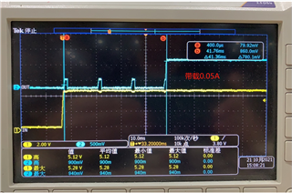

目前我也分析是芯片上电时进入了某个保护状态,但我负载带50mA也出现了一段时间打嗝现象,应该芯片电流限制也不至于这么小吧?
下图时带负载上电时的波形,有个上升期跌落
我查看datasheet的“Undervoltage Protection and Hiccup Mode”和“Auto-Skip Eco-Mode Control”部分,是否是带载上电芯片有出现模式切换,导致反馈电压跌落到了监测阈值?

我有参考datasheet在Top层飞线至芯片PGND引脚的GND铜箔处,减小Top层的功率回路,但没有改善

是的,出现这个现象肯定是保护掉了,带载异常,一般都是过载保护导致的,layout不好是常见的原因。
功率回路中,电流通过打孔才回到板面的GND吗? 建议你参照datasheet来做。

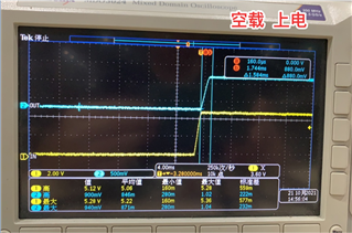

测试发现,我用电子负载带载上电才出现了这个异常,用纯电阻负载带载1.5A上电没有问题。对比了手册的数据分析,应该是进入了输出端欠压保护,测到的带载上电的时候输出端波形,脉宽约1.5ms。

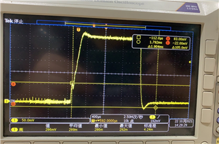

这是电子负载上电测到的第一个波形,发现有个电压下拉点,可能是上电的时候电子负载瞬间启动造成的电压下降,从而引起了芯片正常上电。
另外一个怀疑点是芯片的轻载和重载切换模式,我理论算了下我的电路切换点输出电流是370mA左右,接近我实际超过400mA上电输出电压起不来的情况,不知道是否这个模式也造成了影响?
设计是输出端电流回路通过打孔回到输入端电容的,是需要尽量参考DATASHEET,保持电流回路最短在板面就回到输入端电容吗?
