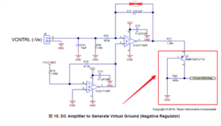

负电源浮地部分的仿真与设计原理图不相符。
出现的现象为:①运放TLV2171IDR经常损坏
②浮地电压和LDO输出电压不对应,LDO电压比浮地电压高1V左右
请问这大概是哪里的原因呢,另前级DC-DC参考方案为TDIA-01352,输入设计为12V。
谢谢。

你好,测量发现是运放的3和6管脚的电阻阻值很小,后面更换运放后现象消失,但是后面又出现了浮地电压和LDO输出电压基本相同,LDO没有工作的现象。参考设计链接:

更换运放就正常了吗? 然后又出现同样的现象(因为浮地电压是由运放控制的)? 还是说运放正常了,然后LDO工作就不正常了?
看一下R18有没有问题?
另外确认一下Vcc的驱动需要在时序上先于输入信号,这个要注意,不要出现VCC后启动或者异常的问题。
HI
有没有用示波器做信号确认,运放会损坏,一定有信号上的异常?
HI
你是完全参考TI的这个设计,还是有修改?看起来是设计上的问题。
在负压比较高的时候,应该可能超过了运放可正常工作的电压范围,建议你确认一下。
