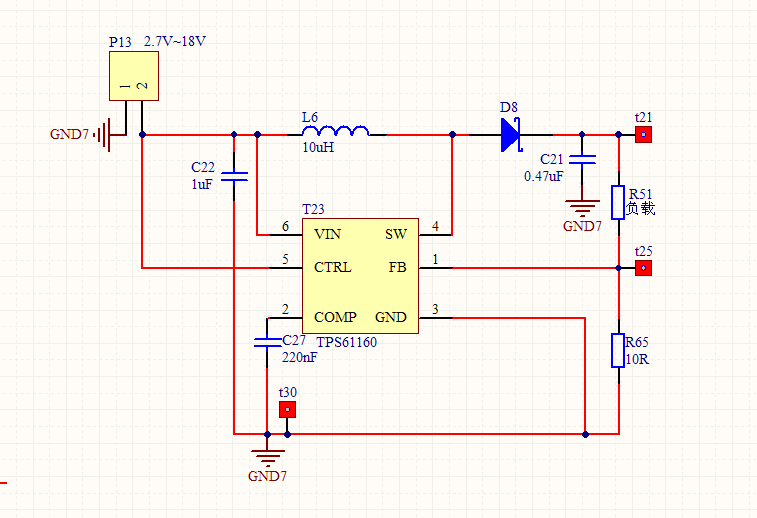

我用61165接电阻负载,希望他能够实现恒流功能,但是期间出现了问题,电路连接是按照芯片手册的标准电路连接,设定采样电阻是1欧,接入150负载以上时,芯片不能升压,进入保护状态,如果采样电阻变小,接入电阻负载在50欧左右进入保护,有没有高手指点一二

负载150欧姆时,输出30V/200mA, 此时早已触发TPS61165过电流保护,典型值1.2A.
计算方法见datasheet: http://www.ti.com.cn/cn/lit/ds/symlink/tps61165.pdf 第十四页等式4
从这个等式你可以得到固定输出电压下的最大输出电流,或者固定电流下最大输出电压。
问题在于,我在使用61160的时候,虽然电流达不到200MA,但是输出电压会停留在十几伏不变,即便在大的电阻,输出电压不在上升,不会出现芯片不工作的状态,他们有什么区别吗,同样的电路连接图
具体的数据有没有?你由多大电阻加到多大电阻?FB引脚的电压如何变化?确实,有的芯片是只限功率,但不会latch掉。

就TPS6116X系列datasheet没有详细描述触发过电流限制后的输出状态.
从TPS61160的测试看,芯片在过流限制后会停留在最大duty输出,也就是此时会在恒定功率的逐周期的限制下输出。如果是这样的TPS61165也应该是这样,
请你用TPS61165在这个电路下
1. 接150欧姆电阻最高冲到多少伏?
2. 将输出电容增加到4.7u~10uF(推荐后者,layout靠近芯片Vin)后看输出状态,原因是TPS61165比较TPS61160S输出功率大很多,1uF电容太小,很可能造成输入电压下拉而触发欠压保护,芯片重复重启。
61160过压保护为26V,设定采样电阻为1R,电流则为200mA,理论计算26v/200mv=130欧时过压保护,下表为61160的测量数据,对于六五总体趋势差不多,但是负载电阻在125左右的时候就已经不再工作,理论上应该是38v/200mv=190欧,为什么范围会变得这么小,如果我在外边路SW端和地之间加24v稳压管电压不会超出,理论上就不会保护了,为什么还是不行
| 10欧/3.26V输出电压 | FB端288mV |
| 15/3.23 | 201 |
| 30/6.3 | 202 |
| 50/10 | 198 |
| 100/14 | |
| 130/16 | |
| 再大的电阻进入过压保护,输出3点几 | |

如之前回复,在确实是否是因为输入电容偏小,TPS61165输出过大(恒流高压)造成的输入电压下拉欠压保护造成的问题。
您好 我不是太理解 能麻烦您详细的阐述一下输入电容造成欠压保护的过程吗
