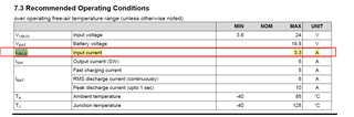

你好,
我看到BQ25798建议IVBUS输入电流只有3.3A,假设电池充电电流为2A,那通过PMID引脚向系统负载提供的电源,是不是就只有1.3A了?
抑或是适配器通过PMID为系统提供负载,可以不受IVBUS 3.3A的限制?
另外,当电池单独供电时,可以通过I2C接口设置BUCK-BOOST反向工作,为PMID提供12V电源输出吗?

HI
从datasheet上描述是3.32A, 但这个时候还是要看电池电压和输出功率的。
