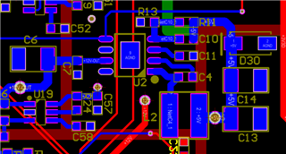

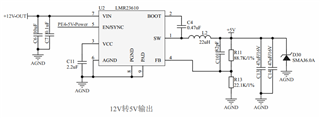

问题描述:使用LMR23610进行12V转5V输出,电路图、PCB如下图所示,STM32输出高低电平控制LMR23610的EN端来控制LMR23610的工作,但出现部分板子,即使EN引脚有STM32输出的3.3V高电平,也无法输出5V,输出电压为0.18V。但部分板子又是正常的,能够正常输出5V。

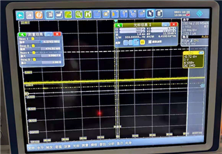

3)用示波器测量STM32输出3.3V高低电平的波形,如下图所示,并没有出现拉低的情况;

  • Hi
        电流需求最大1uA, 一般I/O口控制没有问题,如果直接测量芯片EN脚电压没有问题(I/O口供电),通过3.3V上拉1Mohm电阻看看?
       这种不良有多少?  初步看应该是EN脚的问题,因为不需要外部上拉的。
