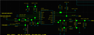

  • 客户反馈现象
    1. 客户反馈,设备在低温(当时环境也就10℃)环境下,不能开机,电池也已经充满电。
    2. 此时通过bq27520拿到的电量是0,温度是3
    3. 范围:江西、江苏、湖北等全国大部分省份
  • 问题分析
    1. 通过一系列唯一性实验后,锁定电量计这里。电池、外置NTC电阻等已排除。
    2. 电量计数据分析见下表
线刷开机
线刷不开机
低温-10°,外置NTC阻值
27K
25K
低温LK log温度
-9.2
26~27
低温电池电量对应开机情况
90%  开机,60%,开机
90%,不开机;60%不开机
常温,外置NTC电阻阻值
10K
11K
电量计TS引脚(在板)对地
11K
11K
单芯片TS引脚对地阻抗
3M
3M
开机时电量
90%对应90%
90%对应45%
4.1V电池,90%电量,常温表现
NTC 12.9K,开机,TS电压为0.9V高电平脉冲
NTC 12.9K,不开机,TS电压为0.9V高电平脉冲
通过上表,综述:低温不开机的设备,在低温下温度采集值不对,电量显示不准,满电情况下亦不能开机。
  1. android log对比:
低温不开机设备的log见下,
正常设备的log见下,
发现低温不开机设备, fc也与正常机器相差很大,其中l=99h=4,是否有矛盾。
  • 电路图
