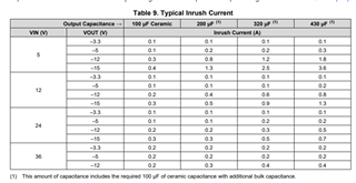

输入电容是22uF钽电容,输出电容是150uF钽电容
图中的参数现在为
R5=62k R6=180k R2=180k
连线就和图中一样
电源输入6V,设置限流0.6A SS脚悬空 加电后直接达到0.6V限流点
看了下手册inrush current
是否是因为上电时inrush current很大,应该放开限流点呢??
还是参数或者电路上面有什么问题

电路上没有问题,一般inrush不至于烧芯片,你可以轻载测试看看?
我比较担心是layout,建议你确认一下。
