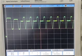

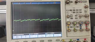

用于15V升压到28V,静态性能测试没有问题,输出能力符合WEBENCH的仿真(28Vx2.4A)的带载能力,输出电压平稳,纹波正常。
但是DCDC芯片用于TDD LTE模式的LDMOS PA的负载(负载在断路和连接状态之间快速切换,切换频率在uS级别),就出现大问题了。
属于DCDC动态响应出问题了,请问TPS55340  DCDC如何提高它的动态响应能力。
