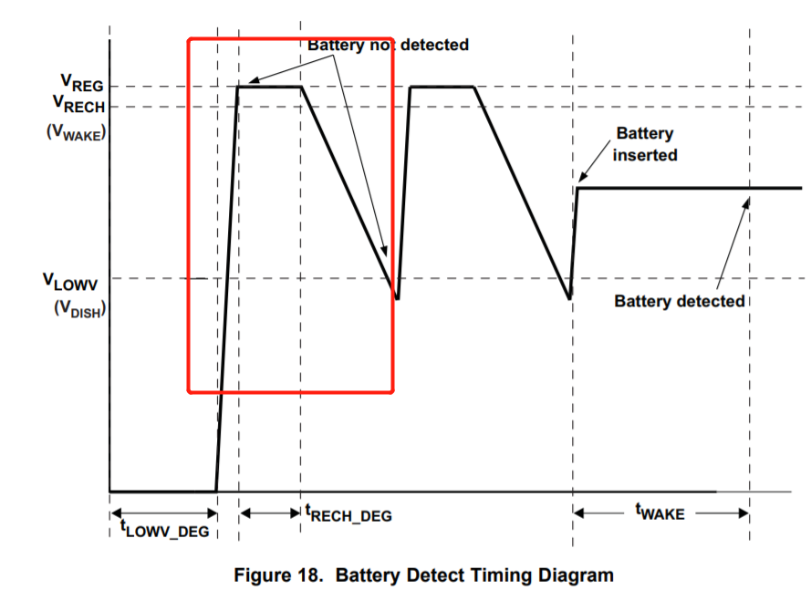

请问该怎样解决无电池充电指示灯亮 和 不循环检测的问题呢?
Hi
见datasheet第23页9.3.22 table中 battery absent的状态是2个指示灯都off.
我不太清楚你现在的异常具体是什么?
Hi
带电池后的功能都正常吗?
没有电池的这个时候判定有问题,建议对照一下参考电路(主要的电路框架,如果芯片侦测出了问题,侦测电路上没有问题,就可能是芯片损坏,再结合带电池后的功能测试来确认)
