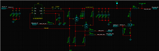

我们目前在使用Buck TLV62569时遇到如下问题:

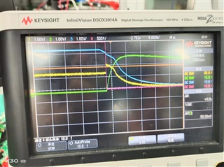

在buck芯片输入电压5V缓慢下跌的过程中,mos管Q2直接关闭,就是波形的4号通道(粉色波形)。mos管Q2关闭,导致与FB连接的阻值发生变化,然后buck芯片的输出就超调了好多,由原来的1.3V变成了2.1V(黄色波形)。Buck输出的电压时直接给NXP ARM7 MCIMX6Y2CVM08AB内核供电(1V/1.3V/1.5V)。请问一下,这是什么原因导致的呢?
HI
建议通过时序来解决,要关掉5V先关掉EN.
而你现在的时序是关掉5V的同时,电压没有掉下去之前FB的调节信号已经变化,这个是需要被避免的。
