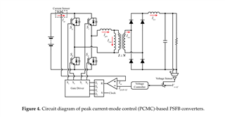

您好,各位工程师们,看UCC28950手册的时候,看到了这个斜率补偿模式的逻辑框图,有些疑问:
请问RSUM通过补偿电阻接地,可以在峰值电流模式(PCM)下,那么RAMP锯齿波加到RAMP SUMMING模块的作用是什么呢,是单纯和采集到的CS信号、RSUM斜率补偿信号相加,还是通过RSUM补偿电阻以及内部电路作用下,将RAMP信号转化为斜率补偿信号呢,(我个人觉得后者更合理,我之前看过的一些资料,PCM模式,PWM比较时,是没有电压模式的RAMP参与的,如下图),但是我对这个不确定,还请各位工程师不吝赐教,谢谢啦
