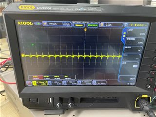

原理图用的是官方的那个原理图,24V输入,5V输出,基本上没有带载能力,能实测到5V输出,HO 和 LO的波形很差,可能的原因在哪里呢?
Hi
电路可以借助在线仿真webench确认。
功率电感饱和电流足够大。
layout功率回路尽量小。
layout上尽量避免cs电阻的noise.
(layout,建议参考datasheet上说明和图示,page33)
请教一个问题,现在这种波形,除了重新layout,有没有什么处理办法呢?
功率电感电流是足够大的,20A,我买了一块开发板,直接替换他的电感也是一样,同样的电路他的HO,LO波形看起来就很漂亮。layout是有点差别
HI
layout对于电源设计非常重要,建议你重新layout,从描述看,很难通过电路调整来解决。

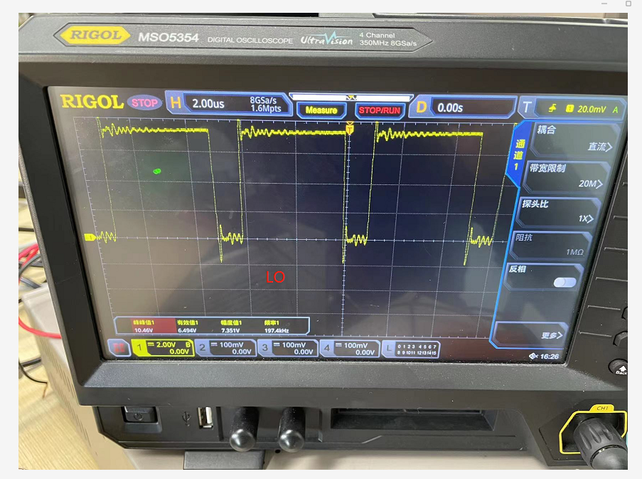

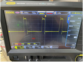

非常感谢您的回复,我重新改了一版,空载的时候,现在波形看起来舒服很多了,但是我在带载的时候,实测输出2A的时候,发现这个纹波还是很大,毛刺太多,不够平滑,现在频率用的是200khz,可能的问题点在哪里呢?
我再补充两张图,HO以及LO在不带载的情况下的波形,带载看了一下基本上差不多:
Hi
Vcc的GND不要直接用功率PGND, 要连接PGND Plane ,也要注意避免noise.
非常感谢您这个点还有回复,我找到问题了,HO到MOS之间我加了个小电阻,把这个电阻去掉,从示波器上看出来整体就平滑了。
