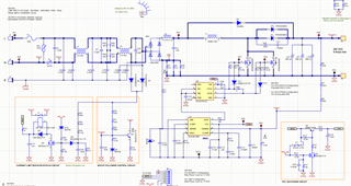

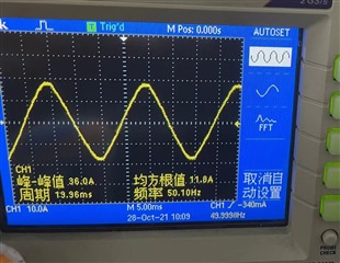

用的是案例里面的电路,参数设计几乎一模一样,但为什么调试过程中的输入电流ITHD一直在5%附近?看手册里面说的应该是能到3以下的。调了很多环路参数也没有什么效果,后续应该怎么修改呢?

输入部分,环路,电感,layout都应该有一些影响。
3%我觉得很困难, user guider里面总谐波典型值4%.
Hi
如果测试条件和上面一样,电路完全参考TI方案,主要考虑就是电感,和layout。
如果电路有修改的话,就修改到一摸一样,然后通过测量比较差异看看。
