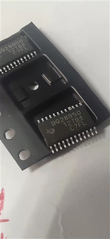

如图所示,购买到了BQ28950,在TI网站没有查询到该编号,请问这个和UCC28950是通用的吗

BQ系列是电池充电或者电量计芯片,如果你是需要购买UCC28950, 就直接购买。 不建议用BQ28950替代(并不清楚这个芯片是什么,marking如果都是错误的,不建议用)
