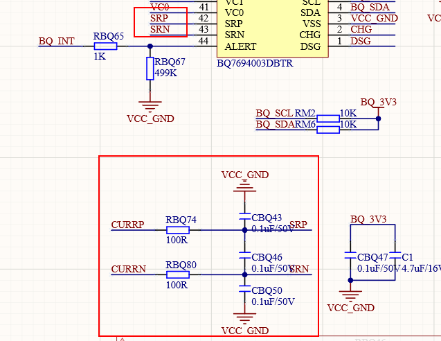

电池包静置(非充放电)时,上位机能显示采到电流并且电流值在跳动,请问这有可能是什么原因?谢谢。
我们分流器用的是0.25mΩ,电流值跳动有的会调至10A,甚至更高,充放电电流均出现过,但是充电电流居多。请问这能否通过加大电流采样口的电容减小影响,谢谢

10A 的跳转对应感应电阻器上的 2.5mV 变化。
请问您是在高值有测量结果还是偶尔在一个值时有测量结果? 此外您能否提供 SRP/SRN 引脚电路的原理图?
就算电池包静置时会出现电流,理论上电流应该是零的。而且电流在跳变,持续时间不定。

您能否再提供一下电流读数的log?您的问题之前没出现过,工程师想具体看下该值如何随时间变化。
