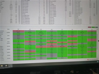

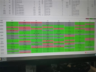

电池组长期静置状态造成单串电芯电压1.0V,shutdown电压设置了2.0V,连接通信查看状态,充放电mos管都处于关闭状态,外部接充电器充电也无法激活。在电池端B+、B-接线充电到电池组3V以上后,连接通信充放电MOS管都打开了。有什么设置可以不在电池端充电,靠充电器激活吗?
