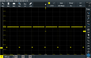

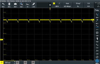

Part Number: TPS650864
设计时,将VREF直接接地,没有连接0.1uf电容,现已经将VREF割断,处于浮空状态,点测VREF电压为1.247V;V5ANA电源设计时与VIN12V连接,后检查原理图,根据手册又将V5ANA断开,但是LDO5P0还是有5V输出,现在DRV5V是依靠外部5V供电,而不是内部的LDO5P0;上电后,LDO3P3正常,CTL1/3/4/5均被LDO3P3拉高,BUCK1/2正常输出,然后将BUCK1电源部分桥接后,BUCK6输出,根据上电顺序BUCK3/4/5均启动;但是现在用示波器测量电源波形,均出现固定周期打嗝现象,如下图所示:
这个是CTL1、3、4、5的波形
