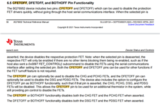

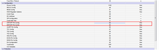

这里的意思是打开这个功能后 充电管 放电管就关了吗,目前硬件这两个端口接了一个对地100K的电阻就可以工作。取掉100K电阻 充放电 管子 就关掉 ,GG文件设置是这样的
硬件这两个端口
我们不太理解您指的这个,您可以具体说一下吗?
CFETOFF/DFETOFF 可与主机微控制器配合使用以便快速禁用 FET ,同时无需直接向 IC 发送命令。 引脚被置位时,将关闭相应的 FET 直到引脚被置位。 如果不与主机配合使用,我们建议您禁用此功能。
希望以上回答对您有所帮助,如有其他问题请随时联系我们。
