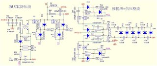

上图为使用LM5041设计的电流馈电推挽拓扑电源,LM5041工作频率120kHz,Overlap Time在90ns左右,BUCK级输入为DC13V直流电源,推挽级输出接倍压整流电路。变压器初级电感量在70uH+70uH
空载测试波形如下:

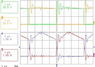

图中上图为SNVA560文档中推挽级Vds波形图,从此图中可以得到BUCK级电感输出波形应该是类似电容滤波后的直流波形。
请大佬帮我看看我这个是什么问题造成的?该如何解决呢?
  • 另外说明一下,以上测试是开环测试。
    另外,在空载测试的时候发现,增大增大BUCK级占空比后,电感后的电压脉冲高度会增加,脉冲宽度基本不变;且脉冲电压高度会高过输入直流电压值。没搞懂怎么回事。

  • 输入电压为DC12V-25V,输出15000V 50W,输出从100V至15000V连续可调,输出电流最大限值在5mA。
    如果不采用推挽拓扑,采用什么拓扑比较好呢?不打算用反激拓扑,变压器太难搞。
    现在就我看来BUCK电流馈电推挽拓扑和BUCK电压馈电推挽拓扑最适合我的设计。
    我设计的电路有什么问题吗?为什么BUCK电感后的空载电压波形不对?
  • 见到网上的高压小电流开关电源很多采用这种拓扑,也有用LM5041做控制器的,所以我认为这个方案应该是没有问题。
    见这篇文档:https://max.book118.com/html/2018/0327/158987551.shtm
    而且我参照书籍上的说明,这种拓扑方式确实适合做高压小电流开关电源。
    我现在这个设计的最大问题是BUCK电感后的空载电压波形不对,我不知道是什么原因。
  • 我现在测试电路,为了安全考虑,先验证电路的正确性,所以采用了一个5匝+5匝比7匝的变压器,变压器二次侧还是使用6倍压电路,倍压二极管用的BYV26E,倍压电容用的是1uF的无极性聚丙烯聚丙烯电容。

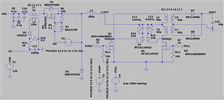

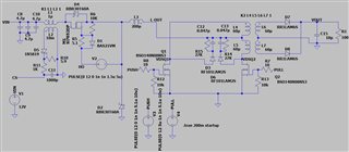

  • 我按照LM5041的datasheet建立仿真,发现波形和我现在电路测试结果一致,不知道是什么原因。
    无负载仿真原理图:
    无负载仿真波形图:
    有负载仿真原理图:
    有负载波形图:
    从仿真结果来看,在无负载的情况下,BUCK级电感输出电压是脉动波形;加上负载(且负载较重时),BUCK级电感输出波形开始接近平均电压值,但是还是有一定的低电平时间。
    是原理有问题?还是这种拓扑一定要加上负载才能达到预期的效果?
