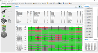

BQ4050: 充电快充满时XCHG、MCHG旗标时红时绿,反复横跳;RSOC只能充到95%
Part Number: BQ4050
尊敬的TI工程师:
  你好!
  两个BQ4050的项目有些问题,希望能得到你们的解答。
  1:客户电池容量是50AH,由于数值最大只能设置32767,所以我将容量缩小2.5倍,校准电流也缩小2.5倍,其他所有单位是mA,mAh,cwh的数值都缩小2.5倍。现在的现象就是充电到4.1V左右充电管关闭(过充保护值是4.25V),XCHG、MCHG旗标举起(TC也会偶尔举起),随后XCHG、MCHG旗标变绿,充电管打开,又能继续充电,反复横跳。暂未找到解决方法。
  2:客户用高压充电,没有恒压模式,最多充到95%就触发过充保护了,客户是24AH的电芯,我设置的容量是22AH,依然充不满。我想问下是我容量减小的不够还是其他的原因?RSOC百分比是根据容量来算的还是根据设置的FC/TC电压来算的。
 附件分别是gg文件,麻烦TI工程师帮我看一下,谢谢!3465.gg.zip
