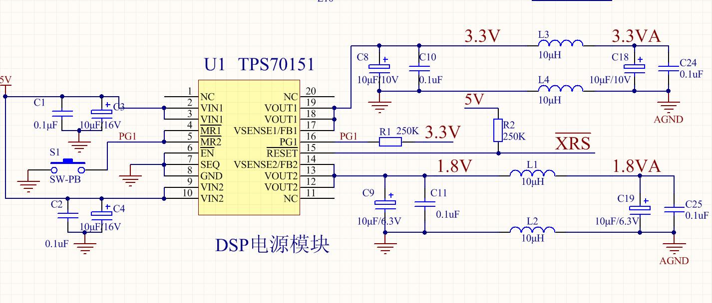

本应输出3.3V的VOUT1,输出仅为1.9V,而VOUT2输出却为3.9V
另外,购买的芯片上印刷文字为 PT70151 ,不知道到底对不对?

芯片的marking确实为PT70151,但是marking不是判定芯片质量的标准,因为很容易伪造,你可以在TI网站上申请免费样片测试: http://www.ti.com.cn/tihome/cn/docs/homepage.tsp
就电路而言:
1. PG1不能连接MR1, 原因是在输出启动正常前,PG1低输出,连接MR1后会造成LDO1重启。
2. 断开MR1,PG1后,是否有试过将4个10uF的电感断开后(或者断开后用导线短接)后测试输出是否正常?

如果将PG1与MR1断开, 此时Vout1如果输出0V, PG1将是低电平输出,它与MR2连接,将导致Vout无输出。
此时你的电路与datasheet第二十三页: http://www.ti.com.cn/cn/lit/ds/symlink/tps70151.pdf 一样,应该没有问题。

另外说明一下,layout上,LDO的输入输出电容都要尽量靠近芯片的输入输出脚的。
其中输出电容需要大于10uF, ESR必须介于50mohm~2.5ohm, 这个是用于稳定内部控制环路的,如果这个不符合,也可以造成LDO输出异常的。

原因是纠正电容ESR后(按照datasheet要求50mΩ ~ 2.5Ω: Solid tantalum electrolytic, aluminum electrolytic, and multilayer ceramic capacitors are all suitable), 电路正确仍不能正常输出,而且同一批次的不同芯片输出结果不同,可能都存在问题。

此时的现象是否是Vout1 无输出,如果MR1确实外外部都没有连接,在断电状态下测试一下MR1(可以将你复位开关拿掉)。
MR1/2都是通过一个6uA的电流源上拉到到输入电压Vin,因此正常上电后MR1应该是高电平输出的。
