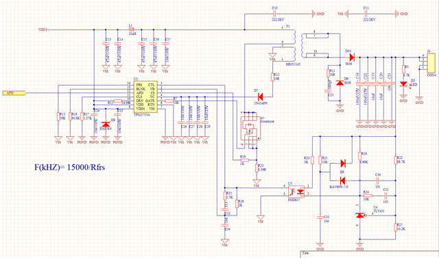

不接PSE的情况下,只接外部12V适配器,不接负载时上电输出电压是正常12V。但是接上负载时上电,输出电压只有2.4V。是什么原因?谢谢!
备注:不接负载时上电输出电压是正常12V,此时再接负载输出电压还是正常的12V.

这里可能有连接上的误会,如果你是使用外部adaptor供电,直接给到负载即可。 而选用APD设计,是使用Adapter option1供电,注意供电范围。同时这个电压要符合你设计POE电源时输入的电压范围内,因为如果偏低,可能和你变压器设计不符(变压器设计需要考虑最低输入电压)
