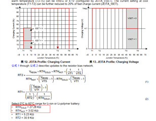

BQ25601: 电池充电温度范围的选择和设置计算
Part Number: BQ25601
如下图中,如果需要设置其他充电温度范围,RTHcold、RTHhot是根据温度范围选择出来的吗?有标准的温度对应阻抗的表格供选择吗?怎么获得这个表格?
